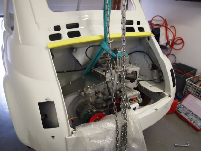

  • Ça avance . Le moteur est dedans .
    Mais quelques prises de tête, et parfois à causes d'oublies , et pour causes après plusieurs années de restauration, qui pouvais se souvenir que l'embrayage n'était pas monté ? Moi . Je ne comprenais pas pourquoi j'avais dans mes pièces un système complet neuf . En regardent de près c'était pas dur à comprendre . Donc confection vite fait d'un outils pour center .
    Centrage et mise en place de l'embrayage avec butée neuve comme il s'entend
    Ensuite mise en place du moteur.
    Je fille dîner et je vous raconte  la suite

  • Photo artistique de la découpe de l’arbre de transmission d'abord - 8 mm comme il m'avait été dis par un garagiste en Italie. Sauf que ça suffisait pas il a fallu reprendre tout ça une fois le moteur en place. Qui plus est, pour des raisons incompréhensible  le différentiel ne voulait pas tourner, bloqué complet . J'ai donc remis la voiture sur les jantes et  travaillé les suspension dans le plan verticale. Remise sur chandelles et ça tourne normalement  #d10
    J'avais remis de  l’huile neuve dans la boite  , une  huile haute compression, 5 litres qu'il me restait de l'armée  mais stockée dans la cabane, avec ce froid de canard elle était plus qu'épaisse  . Ceci explique cela  ? je sais pas . Le système   tourne normalement comme il ce doit  pas de bruits suspects.
    La mise en place du moteur avec le palan : que du bonheur , une formalité .
    Premières constatations: les câbles accélérateur et starter un peu court , c'est peut être parce-que le cheminement n'est pas le bon, à voir .
    Pas de soucis avec le câble d'embrayage . Le câble du démarreur , lui c'est sur il passe pas au bon endroit à revoir aussi . Donc un bon weekend surtout que c'était celui de mon anniversaire. Je suis dans le timing . Limite longue pour le roulage le printemps . Il reste 3 semaines , donc jouable  #g2
    Je rappelle que c'est un moteur de 126  650 cc .
    « Modifié: lun. 25 février 2013, 20:31:51 pm par STEFANO »

  • Demie voies arrière d'un 126  601.5 mm +- ?
    Demie voies arrière d'un 500  567.5 mm +-1.5
    Ce sont les données des RTA . 34 mm de plus large par demies voies . 68 mm  pour l'ensemble . Les arbres primaires de la 126 sont trop long.
    Il faut donc couper ou remplacer . Les 8 mm indiqués par le garagiste était trop maigre  #b7 Je suis plus au alentours de 12 ou 13 mm.
    De  toutes façons en présentant sur le bibax il n'y a pas la place de mettre en place. Attention à ne pas trop couper non plus sinon pas assez de cannelures  pour faire une bonne prise des cannelures quand le tout translate dans les mouvements de suspension.

  • ah!!! je croyais que c'était l'arbre qui vient s’emboîter dans le disque d'embrayage! comme tu parlais au singulier! Oui les arbres de roue je sais qu'ils sont plus longs et que c'est monnaie courante en Italie de les couper...par contre comment percer le trou pour mettre le ressort comme les arbres sont trempés?
    Re : La 110 F de Stefano
    « Réponse #84 le: mer. 27 février 2013, 17:32:51 pm »
  • Pas de ressorts  #l11 même si il reste un peu de profondeur pour le loger . Ils  ne s'emmerdent  pas avec ça en Italie. Néanmoins si au roulage il y a des bruits et au moindre doute je change les arbres pour des normaux de 500 . Au point ou j'en suis c'est pas 60 ou 70 € qui vont faire la différence.
