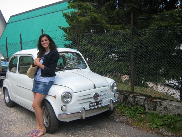

  • Quelques photos d'une 600 rencontré à proximité du Lac Majeur.
    Ma fille n'est pas à marier   #i9 pour le petit on a le temps .
    Re : La 110 F de Stefano
    « Réponse #74 le: ven. 22 février 2013, 21:14:38 pm »
  • t'as de l'audace, moi je montrerais pas ma fille ainée pour réveiller les crêve la dalle du forum  #g3  #g2
    c'est quoi tes jantes et les pneus (XZX ?). Sérieux !
