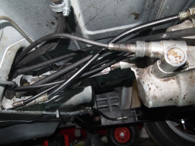

  •  Je ne peux vraiment plus vous dire grand chose . Ci dessus la photo de l'embrayage tel qu'il a été mis
    J'attends les petites pièces de guidage de la tringlerie de boîte . En mettant en dessous et en enclenchant la troisième le réglage doit être millimétrique sinon ça fait du bruit en tournant les roues . Alors imaginez sur le levier. Moteur à l'arrêt la vitesse enclenchée elle saute immédiatement.  Mais deux boîtes avec le même problème je pète les plombs. En marche arrière quand j'embraye la voiture freine et ne veux plus reculer, je sais pas si j'ai fait une bonne affaire en changeant la boîte .Sur l'autre il n'y avait que la troisième qui merdait .  A ce rythme la je suis pas prêt de rouler .
    Pour les photos je vous fait ça .

  • Merci pour l'info . Voici quelques photos.
    Sur la première je trouve le ressort bien compressé .
    Voilà en dessous comment ça se passe . Les câbles divers n’interfères pas sur la translation.
    Quand vous réglez  votre embrayage , la RTA donne 28 mm de garde à la pédale. Si il y a un léger bruit qui disparaît quand vous embrayez ,on donne du mou  ou on serre  ? Je vais néanmoins faire passer les câbles de frein à main en dessous.  #B6

    « Réponse #205 le: jeu. 04 avril 2013, 19:44:41 pm »
  • Je trouve effectivement ton ressort bien faible!!!
    Pour la commande d embrayage, je lui trouve aussi une sale gueule....
    C est tout de travers, sans compter les cables qui passe un peu en vrac pas loin....
    Ta course du levier est elle dure ou souple?
    Perso, je mettrais d abord de l ordre dans ces cables, histoire de liberer un peu d espace.

    « Réponse #208 le: jeu. 04 avril 2013, 23:18:57 pm »
  • pour le silenbloc arrière il me semble que je t'avais demandé si c'était remis d'origine comme il fallait de souvenir baisser ton moteur pour faire passer ton carbu....et la effectivement comme dit Tryphon ça parait bien bas.... #f9 ça a vite fait de jouer sur les commandes de vitesse!

    « Réponse #209 le: ven. 05 avril 2013, 06:34:23 am »
  • comme ce ne sont pas ceux d'origine, les boulons qui fixent la pièce entre la boîte et le levier ne doivent pas être bloqués  #i9
