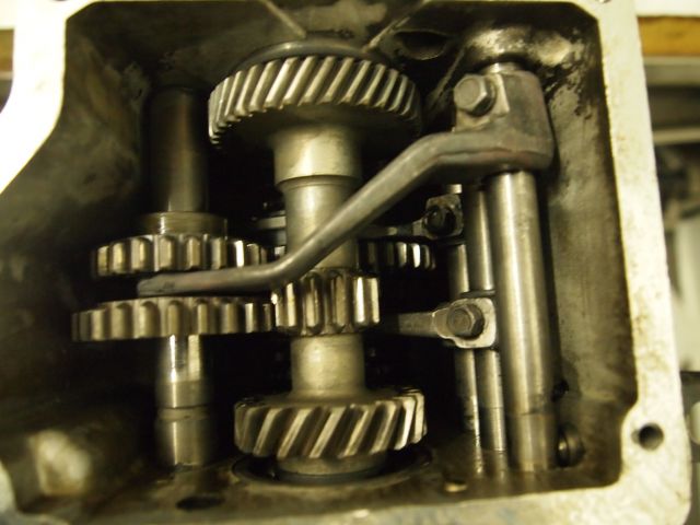

  •  En fait, il y  le bruit de pignonerie et la vitesse ne rentre pas . Avant de remonter j'ai bien vérifier l'état des pignons rien ne m'avait choqué.
    Maintenant moteur de 126 sur 500 y a t'il une subtilité ? Moteur non  tournant il y à la même course .

  • La photo avant de mettre l'huile .

    « Réponse #152 le: lun. 25 mars 2013, 08:47:35 am »
  • Les pignons sont clim ,mais sur une photo pas évident, comme ça a voir les axes on dirait 2 enclenchements?
    en meme temps d'après les marquages sur les axes? ,tu as refait la boite ? ou pas toucher!!!!
    si tu désacouple la biellette et que tu rentre ta 3eme a la main rentre-elle a voir, si elle rentre pas tu est quitte
    pour la dépose de BV ,pour voir les axes et fourchettes
    bon courage #B6

  • y a pas beaucoup d'huile on dirait. Question stupide: T'en a mis?
    • Messages: 12.385
    Re : La 110 F de Stefano
    « Réponse #154 le: lun. 25 mars 2013, 10:48:12 am »
  • un oubli est tellement vite arrivé
    • Messages: 12.385
    « Réponse #155 le: lun. 25 mars 2013, 11:19:02 am »
  • je fais pas toujours ce que j'écris  #g2
    • Messages: 12.385
    « Réponse #156 le: lun. 25 mars 2013, 11:20:01 am »
  • d'ailleurs s'il avait mis de l'huile, elle est où la photo avec?  #g4
