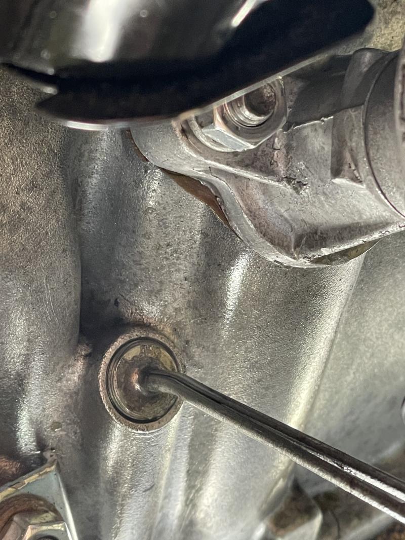

  • Bon, ce matin train avant.
    Que cela ne soit pas pareil des 2 côtés ne me choque pas .. le décalage entre les 2 si. Faut que j'arrive à le compenser, je vais voir ce matin.
    Sinon dans les question qui me viennent :
    Il ne me manquerai pas un caoutchouc là ???
    ça se trouve ça ?
    Ah oui une question bête ... quand vous faites le plein .. le robinet claque aussi quand c'est bon ? Oui c'est bête mais comme jamais fait.
    Merci
    Catolard
    « Modifié: mar. 08 août 2023, 07:54:19 am par catolard »

  • claquer il va claquer mais si tu as enfoncé le bec à fond tu seras loin du plein  #l11
    pour le joint de la jauge c'est juste un joint torique tu dois avoir une gorge

    « Réponse #623 le: mar. 08 août 2023, 10:15:57 am »
  • Hello,
    Merci mitch, effectivement, j'ai vu qu'il y avait plusieurs modèle, mode tout caoutchouc ou juste un torique, ce que j'ai. Je l'ai changé avec un truc approchant.
