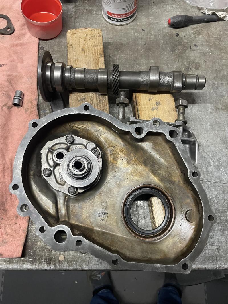

Sinon un peu d'esthétique pour avancer.
[img width=450 height=600]https://i.goopics.net/800/7msz3r.jpg][ Image 1 ][/url]
Bon bè comme d'hab ...merci par avance pour votre aide précieuse ...

    Oui le palier bronze en bout de vilebrequin, la photo ... bè c'est la technique que j'ai employé pour le sortir. Lorsque j'avais fait cela sur un 4 temps, le palier ne dépassait même pas du vilebrequin .. alors galère. Avec cette méthode, aucun soucis et on n'abime rien.

    c'est l'emmanchement que je n'ai pas compris, et du coup la façon dont tu le sors?

    Charles, une fois le trou bourré de graisse, tu emmanches celui-ci dans l'axe de la boite de vitesse (ou le centreur si t'en as un ..) et tu tapes avec le maillet ou bout de cet axe, pour que l'axe rentre dans le trou. Comme il y a plein de graisse, cela repousse le palier bronze. Tu me suis ? La graisse fait piston en fait et cela marche super.
